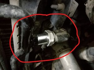

    доброго дня..........
    наконец то доехал до меня датчик давления хладогена
    3R0959126
  3. виктор рай
    виктор рай Завсегдатай
    11 июн 2009
    761
    a6 c5 3.0 2002г
    поменял и вентиляторы замолчали))))
    большое спасибо ser_gr72 за оказанную помощь.......

    вентиляторы пришли в норму, я не дождался нагрева двигателя до сработки вентиляторов
    (по шнурку почему то 106 градусов (так было раньше) ща новый датчик)
    но при включении климата начинают слабое вращение.....
    климат вышел из экона и стал управляться как раньше....
    ошибка ушла, но тут же выползла другая ))))))
    к.з. на плюс клапана компрессора кондиционера........
