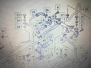

  11. виктор рай
    виктор рай Завсегдатай
    11 июн 2009
    761
    a6 c5 3.0 2002г
    доброго дня...........
    нет у меня такого.........
    3.0 AVK .....

  13. ser_gr72
    ser_gr72 Старожил
    23 окт 2006
    28.386
    Виктор, ты смотришь картинки системы охлаждения, а надо датчиков.
    Под номером 3 у тебя должен стоять двойной датчик температуры 059919501A

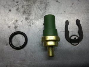

  19. виктор рай
    11 июн 2009
    761
    a6 c5 3.0 2002г
    получил я новенький датчик с резинкой и скобой........

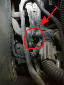

  20. виктор рай
    11 июн 2009
    761
    a6 c5 3.0 2002г

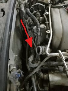

    немного разобрав авто
    он всё таки нашёлся...........
