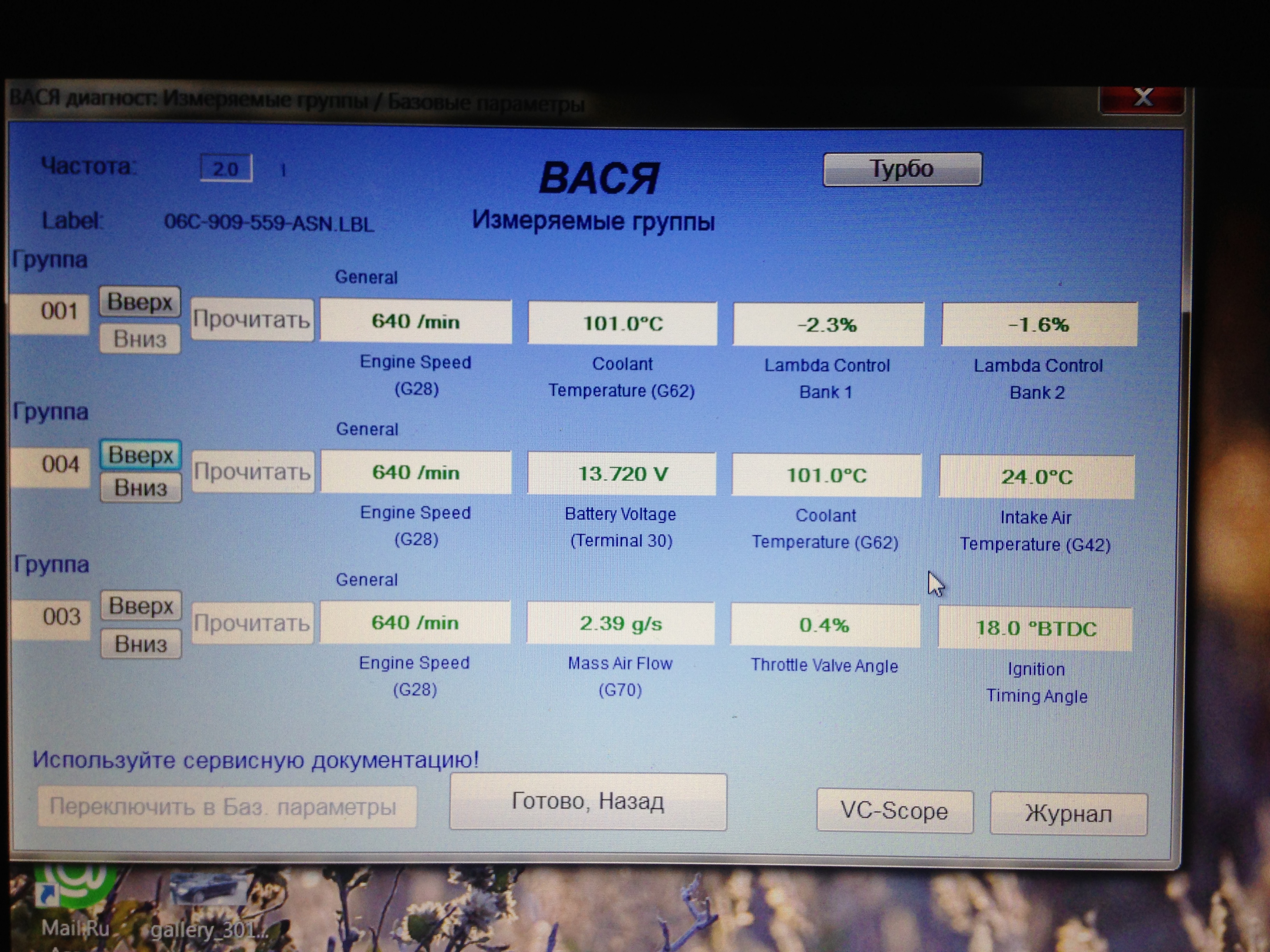

    Двигатель AVK (он же BBJ | ASN )
    После переборки двигателя поменял всё, так-же ДТОЖ, он всего один (возможно) , других я не нашел - тот что под ДЗ.
    Вася показывает температуру ДТОЖ 110градусов, приборка - 90 градусов (америкос). Вентиляторы не включаются.
    Отключил фишку (рядом с ГУРом) 7 пиновую - вентиляторы закрутились! Вставляю обратно - вентили остановились...
    Вообщем за всё время эксплуатации я никогда не слышал, как включаются вентиляторы...
    не что грешить? откуда еще берет показания приборка? ДТОЖ голимый? (за 150р) 2 раза менял разные - толку ноль.

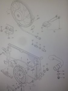

    Всем привет. Хотелось бы поднять старую тему по электровентилятору, который расположен со стороны бампера. Вентилятор есть, блок управления № 18, который на схеме, найти на машине не могу. Если я правильно понимаю, то к этому блоку должны быть подключены оба электровентилятора и включаться параллельно. Вентилятор кондея со стороны двигателя работает как положено (включается при включения кондея). Вентилятор со стороны бампера, при подачи тока на прямую, тоже работает. Подскажите, где должен крепиться этот блок, а если он отсутствует почему работает один из вентиляторов? И еще вопрос, электровентилятор, который со стороны двигателя, должен работать постоянно при включенном климате, или периодически выключаться?
  16. ser_gr72
    ser_gr72 Старожил
    23 окт 2006
    28.386
    на левом лонжероне снизу.
    вентиляторы должны работать параллельно.
    должны вкл. вместе с компрессором и работать всегда.
    при увеличении давления увеличивать скорость.
  17. DROCD
    DROCD Живу я здесь
    28 май 2014
    2.320
    А6/С5 2.4 04г. BDV
    Увидел, что вниз к левому лонжерону идет несколько толстых проводов. Далее все смотано в кучу и стянуто стяжкой. Один провод обрезан и замотан изолентой. Другой провод заканчивается квадратной релюшкой. Скорее всего предыдущий владелец наколхозил. Как думаете хватит ли одного вентилятора для охлаждения радиатора кондиционера и для его нормального функционирования(у большинства он один) или нужно разбираться с этим мотком проводов?
  18. ser_gr72
    ser_gr72 Старожил
    23 окт 2006
    28.386
    на 2,4 он один и идет.
    На 300 ВТ.
    Два идет на 2,7.
    Видимо пред. хозяин хотел поставить дополнительный.
