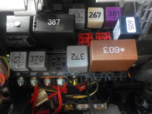

    Всем здравствуйте, помогите решить проблему эл. вентилятора и электропомпы(как вроде система автекулинг) машина a6c5 ATQ USA 2.8 квака 2001год бензин
    раньше когда покупал тоесть после заглушения мотора ОЖ текла в расш.бочок и эл.винт включался. прошла зима и в итоге жара. машина естественно греться. вентилятор второй не включается
    1) эл.вентилятор проверил рабочий на прямую, все две скорости.
    2) датчик термовключатель поменян. эффекта ноль.
    3) патрубок нижний греется.
    почитав куча инфы в инете есть пару вопросов и вашей помощи
    1)БУ вентилятора может быть из-за него,если да то как проверить
    1.1) БУ вентилятора он же отвечает за эл.вентилятор и эл.помпу(автекулинга)?
    2) и Реле которое под рулем может быть в нем дело?фото ниже прикладываю
    --для заметки противотуманки тоже перестали включаться(так как где то читал есть связь)
    заранее благодарен!!!

  14. stalker264
    stalker264 Участник форума
    30 июл 2014
    342
    Новосибирская обл.
    А6/С5 2.8 01г. (ATQ - хз откуда высран)
    и подскажите реле 387 что за зверь? и она отвечает за доп винтилятор?

    Вы написали что у вас
    370 и 372 реле завязаны с электро вентилятором.
    реле 387 реле управления системой контроля фар,стоп-сигналов,габаритных огней (гугол поисковик рулит!!!)

    Всем привет. проблема следующая. авто купил были ошибки по климату. протерта трубка о подушку нет давления кондея и электромотор заслонки салона. ошибки сбросил все работает. позже ставлю сигналку и вижу что пред с жучком как раз на вентилятор радиатора. ну он был целый. Затем было много ремонтов с разбором морды и спустя пару месяцев авто забрал и слышу щелчки под рулем как будто плохой контакт. разобрал и увидел что пред с жучком в обрыве. делаю пайку и загудел вентилятор. причем авто стоит холодное. ну да ладно. включаю зажигание и начинаю щупать реле которое издает щелчки секундные им оказалось реле 370 второе по счету которое отвечает за вторую скорость вентилятора. ну на данный момент реле вынул, пред тоже. Вопрос? почему щелкает реле ? почему вентилятор на постоянку крутит? Реле менял на другое 370. думал в контактах проблема. 08AAAgHT8OA-960.jpg IgAAAgLT8OA-960.jpg

    На левом лонжероне снизу есть резистор эл. вентиляторов. загляни туда. Ему, весьма вероятно, пришла звезда.
