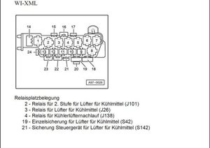

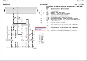

    вот тебе схема.
    вентилятор включается, как обычно, т.е. через реле по сигналам с датчиков температуры или давления.
    если выяснишь, что сам вентилятор рабочий, то проверяй резистор и реле №3.
    машину греть до 110 НЕ НАДО, т.к. при включении климата в "авто" (компрессор работает) должно сработать реле №3
    по управляющему сигналу с блока климата (квадратик с 62), аналогично срабатыванию датчика F18.
    если реле срабатывает, то +12 через резистор N39 подается на вентилятор.
