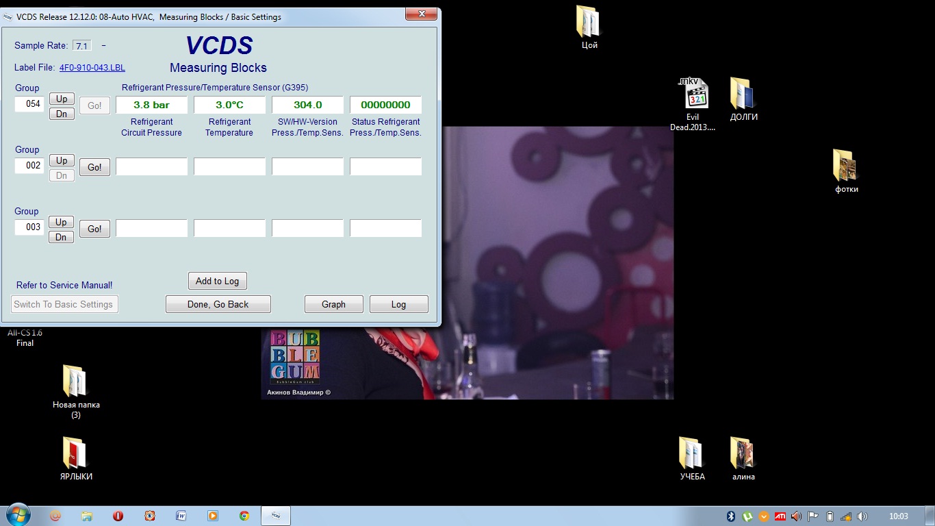

    В 54 группе климата В перВом окне 3,8 показыВет?это номральное даВление?и отсутстВие хладагента обозначиться ошибкой?ошибок Вообще нет и по климату нет но Вентиляторы Включаются намного раньше чем должны В нормальном состоянии.проверил предохранитель климы -в порядке он[​IMG]

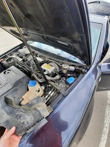

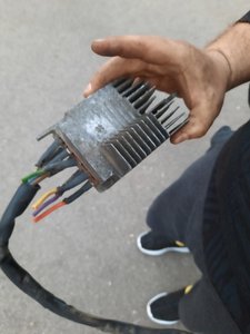

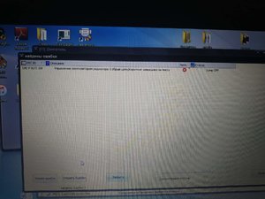

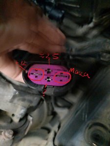

    Проблема как купил не работали вентиляторы, оба, купил зимой машина не грелась, да и сейчас не греется вроде, но вентиляторы не вкл. Узнал когда сделал кондиционер и заправил, сказали у тебя вентиляторы не крутятся, нельзя пользоваться кондиционером, типа езжай к электрику. Сьездил он сказал , судя по ошибки меняй Блок управления вентиляторами, через тест не запускались оба, напрямую оба крутятся. Блок поменял,купил аналог за 5р, ничего не изменилось. Ошибка та же висит, при вкл. кондиционера( кнопка ECON) маленький вент не вкл, . Уже сам полез, разьем на вентиляторы снял, на нем 2 толстых провода и 2 тонких, на 1 тонком ничего не намерял( замерял на вкл тесте испол.), подскажите куда еще копать? может есть какие то предохранители еще или реле?

    И реле есть и предохранители есть только сказать точно где они находятся в вашей машине немогу, не знаю.
    В а8 ваших годов находятся у ногах переднего пассажира а вот где у вас не знаю.

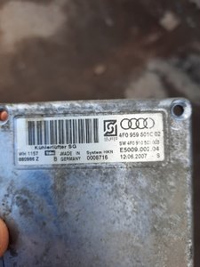

    провода от штекера уходят в коробочку на фото, я так понимаю там стоит ЭБУ, может в ней есть какие то предохранители, на улице стемнело, поэтому не полез ее снимать. Провода до блока не нарушены, все в изоляции без повреждений.

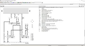

    нашел в эльзе схему вентилятора, но я не особо умею их читать, тем более на англ. все, может кто понимает что там написано и где искать пред?

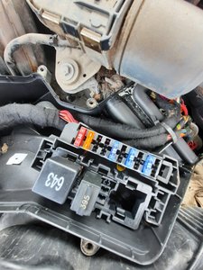

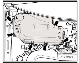

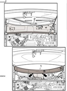

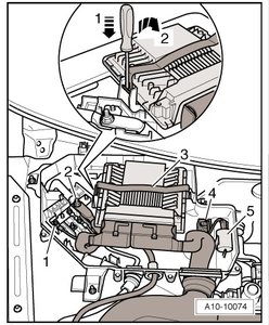

    предохранитель SA19 №9 в блоке если смотреть на машину справа, там где заливная омывайки, буду завтра смотреть по результатам отпишусь

    написано же: Fuse 9 on fuse holder engine compartment
    и ссылка дана на описание местоположения предохранителей.

    поменял пред , все заработало)
    пока сам не полезешь,фиг починишь) был у 2 электриков, оба говорили бу вентилей меняй, а это просто предохранитель, про который по моей модели инфы нет в гугле, только в эльзе на англ. А куда нашим сервисникам до эльзы, они незнают что это)
    злополучный пред на 5 а, ребята кто гуглит проблему с вентиляторами, в первую очередь смотрите его
