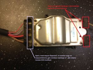

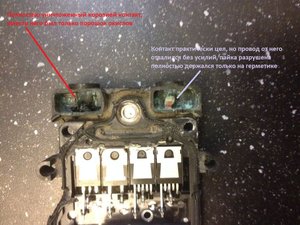

    Извиняюсь, не совсем по теме, но может будет полезно.
    Боролся с таким на дизеле, там 2 блока (по одному на каждый карлосон) проблему решил заменой всей рамки с вентиляторами и блоками. Впоследствии разбирался со своей не рабочей, так вот похоже убился один блок что привело к частой работе второго вентилятора и его кончине. После дефектовки увидел, отгнили контакты одного из блоков на вентилятор, у второго блока тоже скоро бы отгнили, но еще держались, один из карлосонов не звонился. Блоки я восстановил, но проверить пока не удалось для этого надо морду в сервисное двигать, ради экспериментов я на это не готов ;)
    PS для желающих есть фото разобранных блоков, могу выложить.

    А можно фото пжл и указать место где там эти контакты отгнивают?

    По просьбе ТС выкладываю фото.
    Обращаю внимание что у меня дизель и блоки идут в сборе с вентилятором как одна деталь (ценник мин 32к за 2шт), а на бензине ИМХО блок один на два вентилятора и одна деталь ценник 7к за новый, думаю Б/У можно за 3к купить, так что и лезть в него не стоит, а менять на исправный и все.
    Да и стоит на бензине блок значительно выше чем у меня, думаю поменять без выдвигания морды можно и по корозии место получше.
