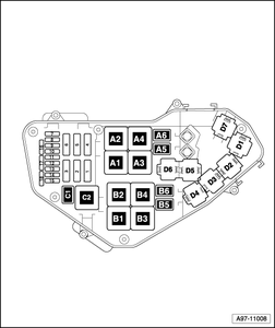

    А реле нет на этот вентилятор,может реле залипает,а когда зажигание выключаешь она залипшая остается и молотит во всю,может такое быть?

    вася диагност-должна быть ошибка по клемме 30.
    под жабо-преды.там же рэлюха,самая левая, залита водой.
    вчера лечил а4 с такой же фигней.

    ... А2- реле 30 клеммы.

    жень,при датчиках,така фигня,будет при вкл.зажигании
