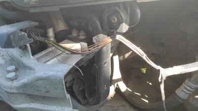

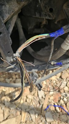

  18. ser_gr72
    ser_gr72 Старожил
    23 окт 2006
    28.298
    Тем не менее проводка пострадала и ты вместо того, чтобы её починить, меняешь датчики и вентиляторы.
    Логика где?
    fima76 нравится это.
