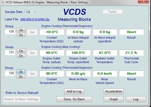

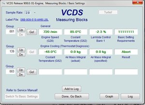

    Всем привет. Вентиляторы почему то сегодня решили крутиться на максимальной скорости. Подцепил VAG, там ошибка что "низкая температура двигателя". Ошибку снял, вентилятор тут же утих. Когда с работы ехал, они пять включились. В 139 группе двигателя значение "Coolant Temperature (G62)" -48 градусов (минус 48 градусов). А в 138 группе тоже значение 99 градусов.
    Я так и не понял это глюки датчика G62 или где то обрыв от этого датчика до термостата.
    A4 B6 8E 2004г USA

    В 138 группе, первое поле - температура пуска двигателя.

    да это я уже начитался. 139 группа это "Температура двигателя на момент диагностики" вот так вот звучит. Но почему она -48 градусов то?
