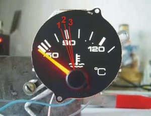

    Парни, при всём моём уважении к вам, давайте сначала определимся как должен показывать нормальную рабочую температуру показометр в абсолютно исправном Ауди 80 с обычным самым распространённым двигателем 1.8, т.е. как показывал показометр в новой Ауди 80, которая только вот выехала из завода.
    По моим наблюдениям, у многих, у кого состояние Ауди близкое к идеальному стрелка показометра как вкопаная показывала 90°, даже у соседа относительно новая Шкода СуперБ 1.8Т показывает постоянно 90°. Я лично уверен, что должно показывать в основном на 90° с редкими небольшими отклонениями. Вот фото, как я считаю, должен показывать показометр в исправном Ауди80 1,8. У меня сейчас именно так и показывает.
    1 - открытие термостата, задействуется большой круг
    2 - рабочая температура двигателя
    3 - включение вентилятора охлаждения

      4.326
  18. oko-63
    oko-63 Живу я здесь
    3 мар 2008
    3.611
    100/4A 2.8 AAH 92г
    И что, даже в глухих пробках выше положения 3 не поднимается? Если так, то у тебя сбалансированная и эффективная система охлаждения, можно только позавидовать. Ну и с датчиком повезло.

    #59 Ауди_80, 22 мар 2013
    если в пробках не поднимается выше 96-97С то немного врет либо датчик(или сама приборка) либо термовыключатель в радиаторе на включение вентилятора.
    Зимой конечно может вносить коррективы в меньшую сторону радиатор печки.
