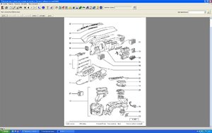

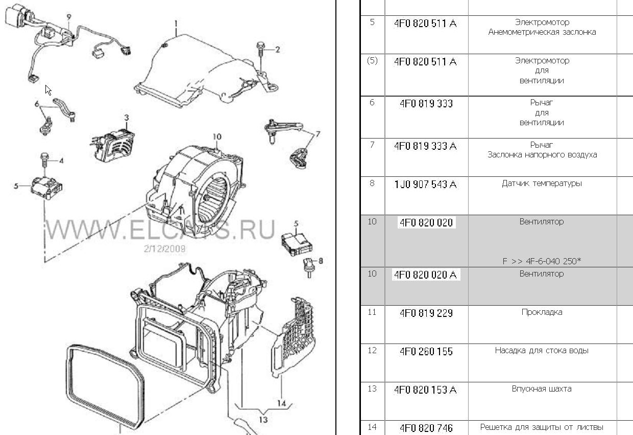

    Где он стоит? По картинке из ETKA не пойму. Это надо снимать бардачок и вентилятор за ним стоит или он находится под капотом?И каким образом продиогностировать ни какой ошибки он не выдаёт вагом опрашивается просто добраться до него и замерить приходит ли на него напряжение и если приходит то заменить электродвигатель?

    А так поймешь
