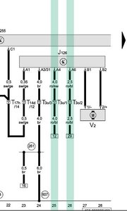

    На моей вот так из блока климы j255 идет управление на блок управления мотора j126 из него на мотор.
    На схеме внизу по блоку j126
    A1 - Шина данных комфорт
    А3 - масса
    А4 - + Fuse 41 on fuse holder B 40А
    А6 - + от люка с солнечной батареей (если он есть)
    В1 и В2 на мотор
    Но немцы там что то изменяли в 2007, если точно под вашу пишите буквенное обозначение движка и коробки, а так же климат какой у вас стоит.

    Если на красно-синем проводе 12 вольт есть и на коричневом есть масса, то копать в сторону покупки нового карлсона. Электрику своему мотор на ремонт не неси, ни хрена он не волокёт в низком напряжении.
    Ошибки то какие по V2?
