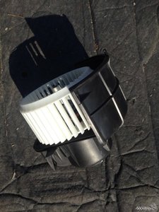

    накрылся вентилятор,то дует,то не дует.Кто-то писал о ремонте.Или новый всё таки покупать?
    на картинке это он?

  9. Azazello
    Azazello Участник форума
    7 июн 2008
    354
    A6 Q 3.2 FSI 07 г.
    Та же проблема. Все лето без вентилятора. Пошли дожди озадачен проблемой. Что найду поделюсь. Еще вариант неисправность реле.

    Сам вентилятор? Пробовал сам посмотреть под капотом? У меня не получилось. Необходимо снимать пыльник под лобовым стеклом и щетки

    Увы не понять, не вскрыв причину механически. Моточек насчитали 8к

    Да сам вентилятор.Он обычно 7000+ стоит.
