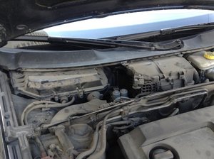

  8. st.wall
    st.wall Интересуюсь
    4 мар 2011
    1.800
    A6/C6 2.0TDI 2006

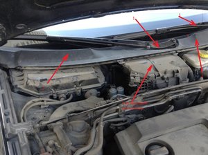

    Подскажите пожалуйста по фото что надо снимать и что продувать? И как правиль снять счетки?

  11. st.wall
    st.wall Интересуюсь
    4 мар 2011
    1.800
    A6/C6 2.0TDI 2006
    #71 st.wall, 8 июн 2014
    1. Снять дворники.
    2. Снять пластиковую накладку под лобовым.
    3. Снять крышку закрывающую вентилятор.
    ... далее по инструкции.
