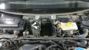

    Привет всем! Засвистел вентилятор печки, поменял на новый, опять непонятный тихий то-ли шорох то-ли свист. Или вентилятор взял бракованный или дело ни в нем. Вчера заглушил машину, залез под торпеду со стороны пассажира, да шум оттуда, но мне кажется не от вентилятора и продолжается после заглушки еще секунд 15 (могут ли лопасти вентилятора по инерции крутиться?) и что там еще может пищать?

    Подскажите старый сняли вентилятор какой фирмы он ?! Хочется понять что стоит в оригинале , что бы поехать купить.
    А вы какой поставили ?
    У меня тоже свист идет , делаешь на 9 или на полною свиста нет.

    Фирму посмотрю, на замену брал китайский за 6.500р, поэтому и думаю, что бракованный. Если возьмете оригинал (от 9 до 12т.р.) ставьте смело проблем не будет.

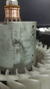

    На оригинале вообще нет никакого номера. Я не нашел. кроме TD-20. И даты выпуска. М

    bosch 0130101503. он не продается

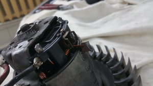

    Это не надолго. Сам проходил.
    Нужно вынимать мотор, и менять щётки, при условии, что не задрало обмотку коллектора.
    Если коллектору писец - то замена мотора целиком.
    Номер щёток для замены : OB9011

    Вот и меня постигла эта проблема. Начиналось банально, как у всех. Вначале моторчик то работал, то нет. Это продолжалось примерно одну неделю. Потом перестал работать совсем. Снял моторчик, думал щётки. Открыл щетки, но там ещё оставалось немного. Не знаю сколько они были в длину новые, но думаю что примерно четверть ещё оставалась. Ну раз залез, решил поменять. Собрал, подключаю напрямую к аккумулятору, не работает. Моторчик естественно был весь в пыли и грязи. Всё почистил, смазал. Собрал. Напрямую от аккумулятора крутится. Ставлю на машину, не работает. Проверил компом. Ошибка вот такая:
