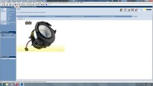

    здравствуйте подскажите есть ли какой небуть аналог оригинального моторчика который подешевле
  2. Морячёк
    Морячёк Участник форума
    4 дек 2011
    279
    А6С6 3.0 BBJ Q 06г
    Есть и в не оригинале.

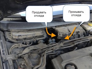

    Добавлю свою копеечку. Пластик снимается легко, но поднимать его нужно с любого угла начиная, строго перпендикулярно плоскости стекла. А аккуратно. Защёлка - по всей длине стекла, на сантиметр ниже верхнего края пластика, важно не повредить - потом не встанет и буде некрасиво и мокро под ним.
    Один из болтов корпуса находится прямо под креплением пассажирского дворника, открутить его можно гнутой звёздочкой.
    Можно и не снимать вовсе всё это, ограничиться первым кожухом: если включить печку, а мотор поставить на ноль, створки откроются, и дадут доступ для воздуха и для кёрхера, водой - аккуратно, как на рисунке:
    Вода не страшна: там есть дренаж, его, как раз, не мешает промыть хорошенько, но: если вода будет стоять за кожухом - придётся всё-таки разбирать и чистить дренаж.
