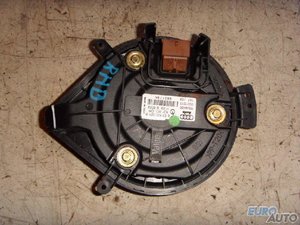

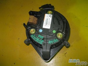

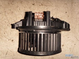

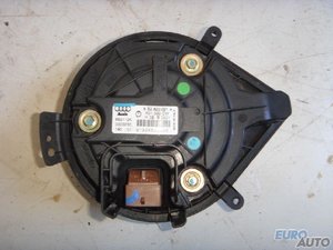

    А, что, парни, подойдет ли пропеллер от праворукой, кто снимал - ставил? Подскажите...
    лев.руль № 8E1820021E, Valeo № 698813.
    прав.руль № 8E2820021E, Valeo № 698814.
    вот фотки праворукого пропеллера (взято с сайта ЕвроАвто):

    надо брать в руки и сравнивать.
    предполагаю, что крутится он в другую сторону и крыльчатка перевернута.
    но сам двигатель внутри должен быть такой же.
    как вариант, переставить его в родной
    вот сравни по крыльчатке ( лопасти в другую сторону повернуты)
