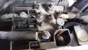

    Вот полез туда и когда была видно пыль на перемычке-видна была трещина..чуть надавил и все стало ясно .перемычка лопнула..хз когда возможно давно..но с другой стороны ошибки не было...
    Номер этой перемычки подскажите?а то в экзисте тупые сидят..искал минут 20 эту хрень.хотя я ему назвал конкретный пункт в элкэте..и говарит ой.а тут нет наименования (28*) ..я и сам вижу что нету..

    Нашел перемычку в каталоге q5 . 79руб

    Поставил предохран. Ошибка по КЗ пропала

    Спасибо за решение проблемы!! У меня тоже оказался предохранитель из #28 поста
    P.S. Кому-то может пригодиться артикул предохранителя: N10424902
