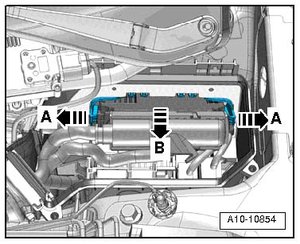

  19. Vlad3
    Vlad3 Живу я здесь
    26 дек 2015
    1.169
    Спасибо за совет, проверю.
    Там вероятно..под танк в коробке.
    http://www.goapr.com/includes/img/support/ecu_removal/b8s4/2.gif
