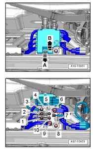

  11. Stirlitz
    Stirlitz Живу я здесь
    3 июл 2013
    2.679
    Германия
    A4allroadTDI_177PS
    Я точно не знаю, но наверно вот это он (один из двух). Но вид унего не как предохронителя, а просто металическая пластина.
    Если я прав то увас там будет разрыв. Можно конечно попробовать поставить "жучёк" (если вы знакомы с электрикой) и проверить заработает или нет.
    P.S. Если- это действительно он, чирканите потом пару слов, что да как.

    Maks16 Новичок
    5 май 2014
    7
    А4 / В8 1.8Т 09г.
    Проверил, он целый.
    Почему то у меня одна только перемычка, которая на фото нижняя ( возможно из-за того что вентилятор один)
    Завтра еду на диагностику, печально будет если вент. сгорел, год назад только менял (
    По результатам отпишу.

    Попробуйте под капотом, в середине, около стекла, там где крышечка для плюсовой клеммы - там покопать...
    По картинке между гайками 2-4 и 1-10 - предохранители...
