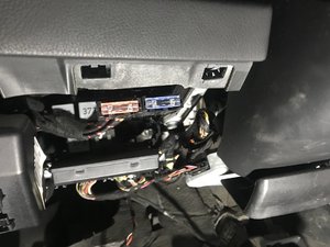

    Подскажите плиз 3.0 ТДИ, под рулем есть два предохранителя (слева 40А, а справа 60А) - это на вентиляторы радиатора?

    предохранители вентиляторов 2шт по 40А нашел в коробке с мозгами авто :)

    Там же и реле вентиляторов
