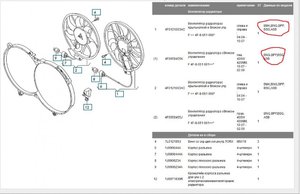

    Добрый день. Интересует данная проблема, у меня разбалансирован вентилятор кондиционера. При включении идет вибрация на кузов. Если смотреть по каталогу, то они идут в сборе с блоками и стоят около 50 тыс. и заменители не бьются. Но если посмотреть на скриншот то видно, что разные номера вентиляторов для разных двигателей пересекаются и на них есть заменители. Вопрос кто нибудь ставил не оригинальные вентиляторы на этот двигатель? И какие у них номера.
