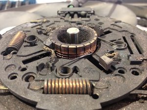

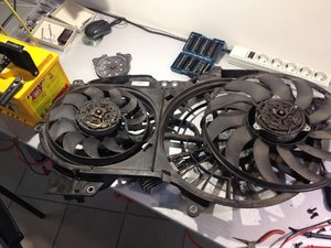

    Я не стал колхозить (щетки, втулки, подшипники..). Поставил вот такой пропеллер. Пока работает.
    Meyle 100 236 0039

    для дизелей там ничего нет ((
    з.ы. по каталогу meyle только на 400mm/400w - это 100 236 0036 (8E0959455A или 8E0959455L) 11 лопастей...

    сорри. Просто свою историю поведал. Значит на моем моторе попроще с выбором.
