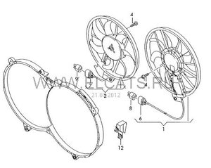

    При диагностике сказали, что два вентилятора охлаждения большой и маленький и вот одни который маленький скоро накроется. Вопрос где купить сколько стоит и можно ли и нужно ли б/у ставить?

    Подскажите кто нибудь номер маленького вентилятора очень надо

    Разобрать вентиляторы задача непростая, необходимо снять бампер, сдвинуть радиаторы вперед, геморроя целая куча, но факт не в том, вентиляторы идут в сборе два штуки одним блоком, по отдельности не продаются, новые стоят порядка 35 т.руб. (на экзисте). У меня отказал правый по ходу движения, снял их, подал напряжение напрямую, работает. Тогда расковырял блок управления, он в металлическом корпусе, внутри все залито резиной. Оказалось, провода внутри все окислились и отвалились от контактов. Все перепаяли, залили герметикам и установили на место. Заработало :beer:
