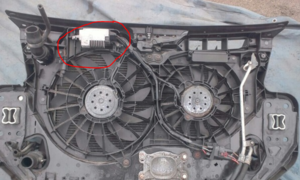

    Помогите разобраться с не выключаемыми вентиляторами охлаждения. Авто а6 с6 3.0 BBJ. Молотят постоянно даже при выкл зажигании и на холодную. датчики температуры в норме, показывают корректно.( на всякий пробовал их менять с донора) Ошибка только одна.
    18080 - Включение вентилятора радиатора 1
    P1672 - 004 - обрыв цепи/короткое замыкание на массу
    Проводку до мозгов проверили все ок. Предыдущий хозяин говорит что ему меняли блок управления вентиляторами, тот который стоит на диффузоре. Не помогло. Не электрик но попробую объяснить. На фишку вентиляторов приходит 4 провода плюс с массой и 2 тонких провода. У меня после включения зажигания на тонкие приходит питание 3.7 и 12.8 V в отличие от донора. То есть я понимаю ЭБУ сразу дает команду на запуск вентилятора. Если закрыть авто и подождать по разному от 2 мин до 10-20 вентиляторы выключаются и питание с тонких проводов пропадает. Пробовал снять вентиляторы с блоком от донора не помогает. Что заставляет ЭБУ дать команду на запуск вентиляторов. Может сам обрыв цепи? Подскажите может где то есть реле и пред. Все уже обыскал.

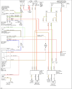

    Предохранители проверил сразу. По крайней мере те что знал. Нашел только один горелый в панели слева под дворниками. Васей проверил климу и все показания температур, все ок. Нашел эл схему но так как не электрик мало что понятно.

    На схеме два блока управлениями вентиляторами (у каждого свой), ты же говоришь про один..
    Схема точно твоя?

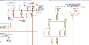

    Поправьте если не прав. На схеме 2 блока ставится для 4.2 и 5.2 моторов. У меня точно один.

  8. sanya-1
    sanya-1 Старожил
    15 дек 2003
    15.238
    #108 sanya-1, 19 июн 2018
    Найди тогда свою схему.
    Может у тебя, как на оллроуде 2.7Т 00-05г, блок вентиляторов напрямую от датчика температуры управляется?

    Я так понимаю если после включения зажигания на 2 тонких провода Red/Grn и Red/Wht приходит питание то не стоит искать вот эти преды?
  12. sanya-1
    sanya-1 Старожил
    15 дек 2003
    15.238
    У тебя похоже схема, как и у меня, только пины и номера предов, возможно, другие:
  13. sanya-1
    sanya-1 Старожил
    15 дек 2003
    15.238
    Красно/белый - это шина управления (ШИМ-сигнал).
    Красно/серый - это питание блока управления.
    Точно уже не помню..., но кажись, если при выключении зажигания на красно/сером по какой-то причине остается напруга (см.выше реле до преда №4), то вентиляторы начинают молотить.
