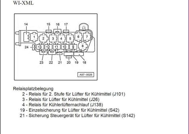

    если стоят реле на вентиляторы, то они в 8-ми местной колодке под рулем.

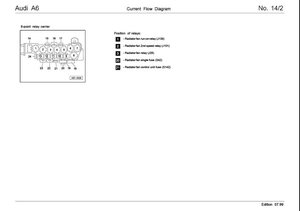

    #69 ser_gr72, 26 май 2011
    предохранитель на 40 ампер стоит внизу в 8-ми местной колодке под рулем под номером 20
    схема для A6 2000 модельного года

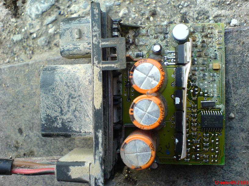

    спасибо ребят! всем респект!! сегодня поднял свою ласточку нашёл этот злополучный блок крепиться на 2 гайках на 10 и вся причина в нем! на него приходит 12 вольт а с него не уходит. блок оказался 8D0 959 501 D где-то в инете нашёл стоимость в 7тысяч.. огорчился начал разбирать.. клёпки спилил наждаком застёжки отстигнул и понял из за чего не работает просто видимо зимой от реагента алюминий местами разъело и герметичность тю-тю пол платы окислилось и зацвело .. теперь думаю реально его восстановить или всётаки на новый разоряться.. может есть у кого где подешевле?
    ставить на прежнее место думаю небуду размещу где нибудь за фарой..

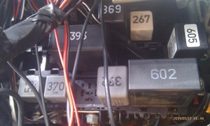

    Долез до релюшек, вот так выглядят мои:
    На тесте щелкает которая 370 - вынул, щелчки прекратились. Сунул вместо нее реле стартера от Волги (распиновка и контакты 1-в-1) - эффект нулевой ... Предохранителей не обнаружил, равно как и резисторов ...

    паралон
    - это разгрузочное реле.
    а все это - коммутационный блок
    над ним - 13-гнездовой кронштейн.
    реле вентиляторов стоят на 8-гнездовом, которое дальше.
    на реле написано 373 или 370
  18. Zerg()()()()
    13 фев 2011
    11.082
    Ауди
    Pеле № : 2/370
    использовать для номера реле:
    для вентилятора радиатора
    Cтупень III
