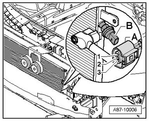

    Как добрался до фишки #4?Бампер снимать нужно?

  4. Еро
    Еро Участник форума
    13 май 2015
    121
    Казахстан
    Audi A6 C6 - 3.2 FSI Quattro
    Как добраться?
  5. andrey525
    andrey525 Живу я здесь
    23 авг 2013
    1.276
    Q7 TDI MY19
    Я не помню, менял больше года назад.
    Загляни в Эльзу.

  7. andrey525
    23 авг 2013
    1.276
    Q7 TDI MY19
    Датчик находится с левой стороны (по ходу машины) на радиаторе кондея.
    Сними фишку и попробуй работу вентилятора отопителя.
    Если работает, то дело или в фишке (контакте), или в датчике.
    У меня сгнили разъемы на самом датчике. Меняли его.
    Процесс замены не помню, делал на сервисе. Бампер вроде снимали.
  8. Еро
    Еро Участник форума
    13 май 2015
    121
    Казахстан
    Со стороны водителя?
  9. andrey525
    23 авг 2013
    1.276
    Q7 TDI MY19
    да

  10. Еро
    Еро Участник форума
    13 май 2015
    121
    Казахстан
    Снял фишку из датчика ничего не исзменился кроме econ выключается включается
