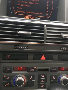

    Компрессор вышел из строя,теперь езжу без охлаждении и при включении печки вентилятор иногда работает то нет ,?почему? Кнопка Econ не выключается ! Иногда печка работает отлично !сегодня на улице дождь но печка не работает и окна потеют быстро а вентилятор печки не работает,на HI и поставил 1-12никакой изменении,Недавно менял щетки от вентилятора !жду помощи
      382 КБ
      179

    диагностика что говорит?
