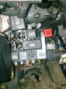

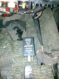

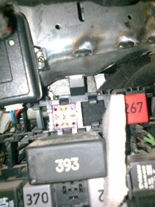

    Сег. решил утвердится в собственном мнении.Накупил пряничков,снял полку под рулем,включил климат и сел ждать.Чуда не случилось,щелкнуло реле и вентилятор затих.Начал по очереди шевелить-дотыкивать и нашел вот это,под №385.Стоит в этом красном гнезде.Подскажите господа что за реле?Откуда приходит плюс на нее?Как бороться?:confused:

    каких? тебе же ответил в другой теме, что это за реле.
    при нагреве салона включает вентилятор от солнечной батареи

    Устал лопатить форум,может запутался.Пошлите еще разок,если нетрудно.:shock:
    Уже нашел,спасибо за ответ.Реле 385.Если от люка,почему влияет на вентилятор?

    потому что коммутирует цепь питания вентилятором при вкл. и откл. зажигании.

    Еще вопрос.Откуда на нее +?т.к. от нее до вента вроде все бол.мен.:shock:

    от солнечной батареи через блок управления.
    нарисовано на стр.4
