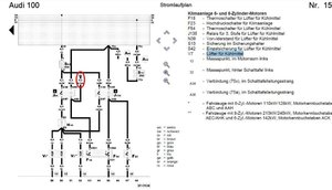

    klima.jpg Кто может подсказать. Что еще за подключение? Откуда оно? Идет от реле j26(то есть от реле включения вентилятора на первый скорость).

    Если схема, которую ты привел, соответствует твоей реальной схеме проводки, то у тебя всего две скорости:
    1-я - вентилятор включается через резистор с помощью реле 214;
    2-я - вентилятор включается напрямую с помощью реле 217.
    Разберемся с 1-й скоростью. Итак, 1-я скорость включается, когда срабатывает реле 214. Реле 214 срабатывает, когда на его обмотку (контакты 85 и 86) подается напряжение. На контакте 86 всегда есть плюс при включенном зажигании. Таким образом, чтобы сработало реле 214, на его контакт 85 нужно подать минус. И минус на этот контакт можно подать из двух мест (как раз те два коричнево-белых провода): во-первых, с датчика включения вентилятора; во-вторых, с модуля управления кондиционером. Точно не уверен (у меня нет кондиционера), но когда включаешь кондиционер, сразу и подается минус на 85 контакт реле 214. Реле 214 срабатывает и включает вентилятор на 1-й скорости (т.е. через резистор).

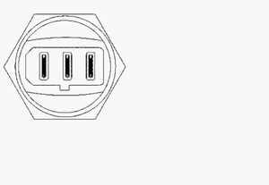

    Кажись, там на датчике контакты должны быть пронумерованы, да и по цвету проводов определить можно:
    1 - вторая скорость (коричнево-синий провод);
    2 - первая скорость (коричнево-белый провод);
    3 - масса (коричневый провод).
