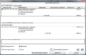

    AJ заменен на AN
    Если нужен на 2DIN без подогрева, то надо искать
    4B0820043AQ
    Ты же VIN выложил и скрин с номером на L.
    L - автоматом дорестайл
    а по vin уже рестайл и ETKA по vin отсекает всё лишнее.
    на моем скрине на предыдущей странице всё видно.
    Под разные блоки и проводка разная.

    Нашел AQ от 500 и выше. Они без подогрева. Но тоже решение хорошее. А если с подогревом то какие буквы в конце? Я в етке вообще ноль.(
  6. Димон4Б
    Димон4Б Новичок
    27 май 2020
    19
    Новосибирская обл.
    ауди а6с5 2002
    4B0820043AN без подогрева.
  7. ser_gr72
    ser_gr72 Старожил
    23 окт 2006
    28.386
    AR

    Нашел с сломанной панель. Я моя с идеальной. Могу я на этот блок поставить свою?
  10. ser_gr72
    ser_gr72 Старожил
    23 окт 2006
    28.386
    Скорее да чем нет.
    Только сначала проверь работу и кодировку. Если с дизеля, то будет закодирован компрессор с клапаном n280. А у тебя, вроде, с муфтой n25.
