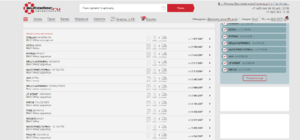

    Необходимо заменить вентилятор кондиционера. На сейчас стоящем никаких опознавательных знаков нет, за исключением того, что контактная фишка круглая. Exist предлагает два номера с круглой фишкой (см.рис.) 8D0 959 455C и 8D0 959 455L соответственно VALEO и GATE.
    Вопрос: как узнать какой мне нужен вентилятор VALEO или GATE?

  13. Сergei
    Сergei Живу я здесь
    17 авг 2012
    3.539
    А6 2.4L
    Одинаковые скорей всего только производитель разный, по мощности и разъемам одинаковые.

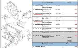

  14. Amodeus177rus
    Amodeus177rus Живу я здесь
    11 окт 2017
    2.723
    Volvo XC 90. 3.2.
    У нас одинаковые моторы, толь ко у меня механика и вот что мне предлагает "Авто Док"
  15. serd
    serd Живу я здесь
    22 окт 2011
    1.610
    Архангельская обл.
    Allroad 2.7Т 05 г.
    Когда я свой менял родной стоял Gate...

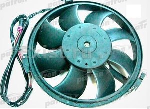

  16. abwbsw
    abwbsw Участник форума
    16 июн 2008
    453
    НЕТУ
    Взял Patron PFN017 в понедельник попробую поменять, посмотрим подходит или нет.
    Если сравнивать внешне, то в Patronе в электродвигателе нет никаких отверстий (в стоящем - сзади на корпусе электродвигателя щели и через них видны внутренности), ну и форма лопастей другая (выгнуты в другую сторону чем на стоящем), но в аэродинамике я не разбираюсь с такой формой лопастей лучше или хуже.

  19. abwbsw
    16 июн 2008
    453
    НЕТУ
    Нет, дуть по всему должен во внутрь, там на крыльчатке даже стрелка стороны вращения есть.
    Просто на новом лопасти режут воздух вОгнутой стороной лопасти (см.рис) " типа (( - >", а на старом лопасти крыльчатки были выгнуты в другую сторону и резали воздух вЫгнутой стороной "типа так )) - > "
