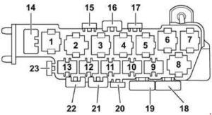

    Есть у кого нибудь фото под рулевого расположения предохранителей на авто с тремя вентиляторами (2 электро + виско)?
    Что то больше не охото тыкать предохранители достоверно не зная что там должно стоять

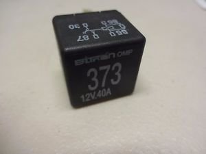

    Братцы, под каким номером реле вентилятора 2-ой скорости под рулем?

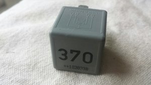

    Я не знаток в электрике но выдают два номера:
    rele-370-volkswagen-8d0-951-253-D_NQ_NP_108411-MLB20567128527_012016-F.jpg s-l300.jpg 8DO 951 253
    Speeker нравится это.

    8D0 951 253А, который стоит рядом с эбуд, пробовал вытаскивать- без изменений, стоит только прислонить клемму- вентилятор оживает
  18. Speeker
    Speeker Новичок
    6 мар 2017
    44
    Audi A6, МКПП, BDV
    Вобщем вытаскивал поочередно эти два реле и при вытаскивании 370-ого вентилятор замолчал, буду его заказывать. Как поменяю, отпишусь о результатах.
  19. ser_gr72
    ser_gr72 Старожил
    23 окт 2006
    28.339
    ты вместо него другое реле ставил?
    370 там должно быть не одно
