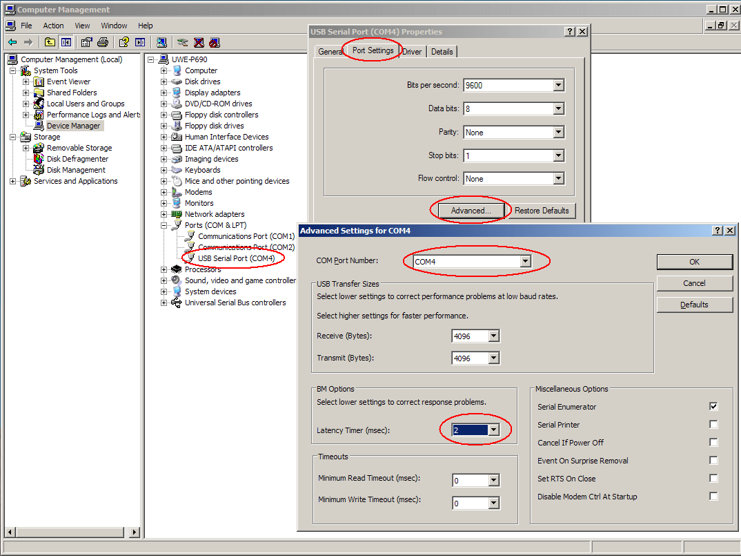

    Ауди а6с5 2.5тди авант. Передний привод
    Не знаю на каком драйвере, диагностика друга, вася-диагност. Vag-com. Щас ни одна не заходит именно в климат. Во все остальные блоки заходить
  2. ser_gr72
    ser_gr72 Старожил
    23 окт 2006
    28.413
    а в диспетчере устройств в чем сложность посмотреть?
    если FTDI, то надо в свойствах порта установить latency - 2
    подробнее - https://www.ross-tech.com/vag-com/faq_3.php
    пункт 3,3
