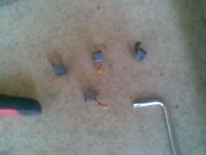

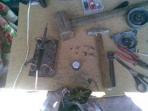

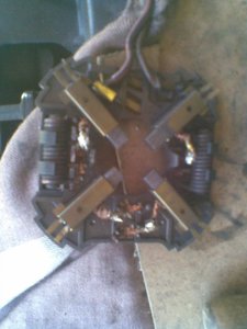

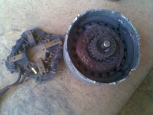

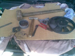

    Спасибо всем за советы победил я всё таки эту систему благодаря SVR48 и ser_gr72
    Итак приехал в гараж поключил Vag com убедился что это щётки и начал заниматься вентилятор вытащился но с большим усилием!
    Не ругайте за чачество фото это с телефона!!!!
      83,5 КБ
      130
      67,6 КБ
      128
      46,9 КБ
      125
      72,6 КБ
      125
      63,2 КБ
      129

    Как он у тебя вообще работал с такими огрызками :)
  14. ale130187
    ale130187 Участник форума
    2 янв 2011
    311
    Audi A6/C5 avant
    Да в том то и дело что он и не работал, а начинал крутитса еле еле если его хорошенько подтолкнуть!!!! но теперь ревёт как дурак в жару машине будет по легче:umnik:

  16. Шурилло
    Шурилло Живу я здесь
    26 мар 2008
    4.725
    Allroad'02 AKE МТ
    А кувалдометр на столе зачем там?:lol:
  17. ale130187
    2 янв 2011
    311
    Audi A6/C5 avant
    это самый важный инструмент!!!:rock:
  18. Шурилло
    26 мар 2008
    4.725
    Allroad'02 AKE МТ
    НЕ полная комплектация - нет зубила
  19. ale130187
    2 янв 2011
    311
    Audi A6/C5 avant
    зубилом плохо я один усик срубил надо чем то тупым!!!
  20. Parenj
    Parenj Живу я здесь
    30 май 2007
    2.895
    A4 avant 1.9AFN 98
    Тупым зубилом? Я зубилом сколько помню и огибал, вот только не помню насколько оно было тупое... все усики выжили.
