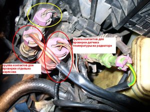

    кто подскажет что за группа контактов выделенная желтым, куда идёт за что отвечает?)

    Датчик забортной температуры должен быть.

    у меня там оборваны провода, соответственно куда идут не известно,
    температуру на приборке показывает, => не от него.

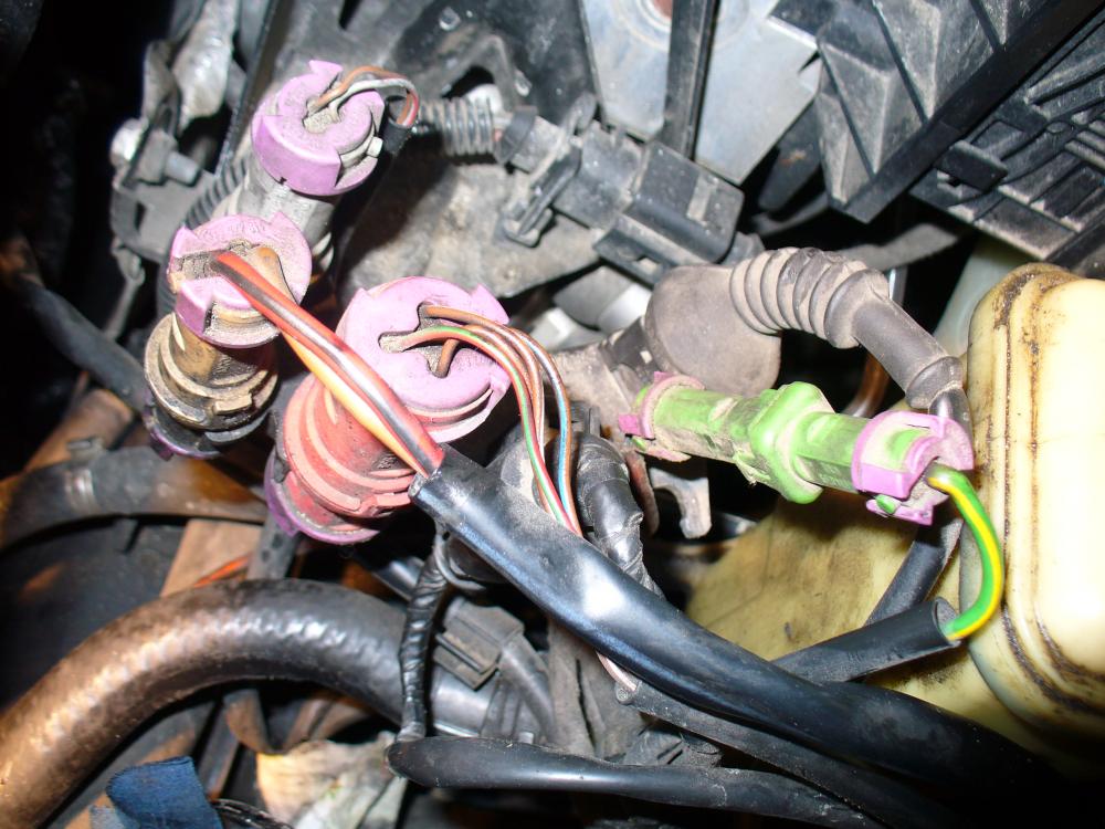

    Да, извиняюсь забортная температура прямоугольная фишка справа(на фото). А это по всей видимости датчик температуры на радиаторе охлаждения.

    Pryanick, вот тут все популярно расписано http://www.audi-club.ru/forum/showthread.php?t=250788 Смотреть 1 и 2 страницы. Самый большой бачоночек на фото не правильно подписал

    угу, просто многие говорят что контакты на радиаторе замыкать для проверки, а я говорил что там ближе.
    ток я тему глянул твою так и не понял куда идёт интересующий меня бочонок, провода коричневый и белокоричневый кажется)
    upd всё разобрался, я так понял это типа концевик капота?
    зы тема отличная! просто респект и уважуха, жаль ее раньше не было
