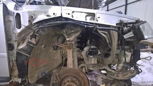

    возможно проблема в адсорбере,под правым крылом который стоит,за подкрылком со стороны двери,если что пиши есть абсолютно раочий б/у.

    привет всем;не могу найти адсорбер;ауди а6 с5 2;8л 1998г
    кто может подсказать где оно находиться?машина американка

    спасибо но уменя нету тут;и на заднем арке нету; у меня машина американка; спасибо за ответ

    Отечественные "мастера" ампутируют всё, что не видели раньше.)))))

    :D:D:D:D Я тоже так понял и теперь хер нам понять чо там накрутили кулибины :rollingeyes:!
