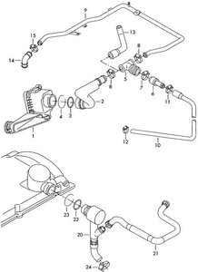

    Не буду открывать новую тему...
    Добрались руки до ВКГ...
    № 2- треснула в доль (большая дырень) полузабита.заменена
    №5 - дырка.заменен
    №1 - вся в какашках (даже фото страшно было делать :icon_suicide:)промыт.
    блидер - работал :D.заменен
    №9 - промыта.
    грибок который втыкается в №14 ... изнего не асфальт,из него выпало 5 какашек похожих на керамзит!- заменен.
    Эжекционый насос забит как тут
    http://passat-b5.ru/showthread.php/109475-Эжекционный-насос-(точка-над-i)-фото/page3 закажу новый.
    Куда-то пропала резиновая прокладка под натяжителем (полумесяц)-благо давно купил прокладки,буду менять и потом опрессую.
    Остались вопросы:как проверить клапана 249 и 112
    под клапанной крышкой гуано страшное- только снимать и мыть вместе с поддоном?

    естесственно, снимать и мыть

    n249 и n112 идентичны ... Можно протестить в тесте исполнителей . Оба клапана при подаче 12 в должны закрываться для прохода вакуума от вакуумнаго резервуара.( N249 на байпас ,112 на комбиклапан свв ).

    в ТИ это понятно, а физически - куда продуваются ?

    Физически без питания дуются во все стороны . При подаче 12в не дуются вот так :

    отлично , спасибо.
