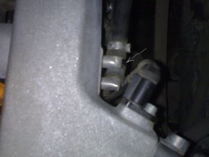

    Всем привет! У меня вопрос такой:при работающем двигателе нижний патрубок ,который идет от ВКГ к впускному коллектору- сжат(как будьто бы его вакуумом сдавило),выключаешь двигатель то он обратно расширяется.Нормально ли это?

    Доперло!Ни хрена себе вопрос задал.:shock:

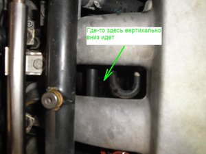

    Подскажите пожалуйста, что за трубка такая толстенькая идет почти вертикально вниз под коллектором? Она у меня после зимы вся в масле и самое главное в ней здоровая трещина, откуда при подаче во впуск воздуха он выходит =(
    Рукой туда без снятия коллектора не забраться и сфоткать нормально тоже не получается.
    И еще: при снятии коллектора прокладка меняется? Спасибо заранее

    пластиковая трубка ВКГ, меняй - 06A103213F. Коллектор снимать не надо - достаточно снять дроссель и расширительный бачок. И тему эту покури, поймёшь, что сразу ещё лучше поменять.

    Если по ETKA смотреть, то не очень похожа внешне, у меня она более длинная прямая четко вниз идет, может 06B103213G ?
    Не пойму, не видно без разбора нифига...

    #111 dima2222, 15 мар 2010
    06A103213F, на картинке под номером 2
