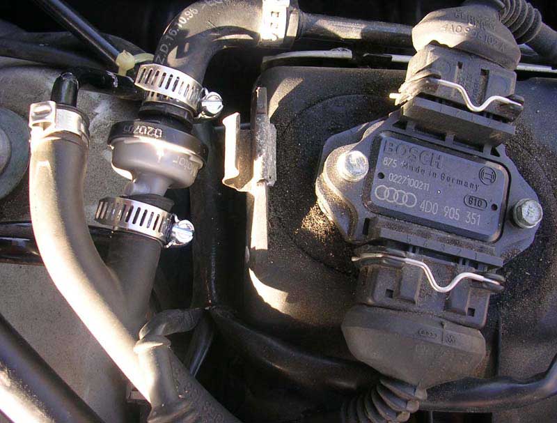

  9. wolkin
    wolkin Живу я здесь
    19 янв 2006
    2.779
    Audi А4/B5 1.8T(AEB)+кватра 99г
    такие?

  11. Sarumyan
    Sarumyan Bad e-mail
    29 июн 2009
    5
    Audi А4/B6 1.8TQ 03г.
    Да...Вот эти...

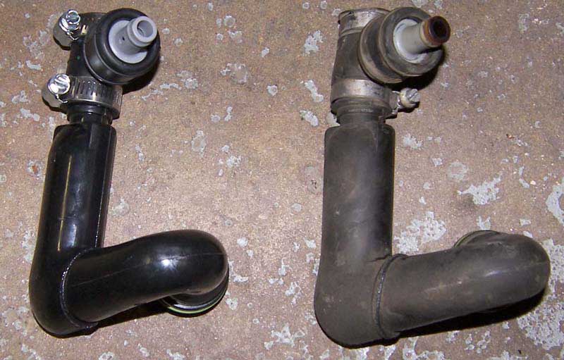

  15. wolkin
    wolkin Живу я здесь
    19 янв 2006
    2.779
    #75 wolkin, 27 июл 2009
    ктонибудь знает как должен работать этот клапан??
    старый в одну сторону хорошо продувается, а в другую с усилием, но продувается, заказал новый, так там тоже самое...
    И еще как замерить противодавление?

  17. Bazarov
    Bazarov Живу я здесь
    25 дек 2008
    1.010
    Quattro. Handmade.
    wolkin
    Это блидер - обратный клапан. Новые часто продуваются в обе стороны. В процессе эксплуатации покрывается масляной плёнкой, которая улучшает герметизацию клапана на закрытие.
