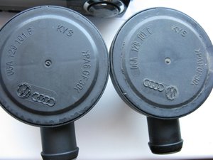

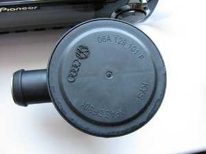

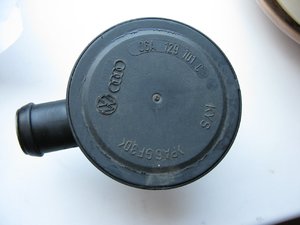

    Ребят, подскажите, редукционный клапан 06A 129 101 С по инфе с Exist, был заменен якобы - на F.
    Мне привезли F, он отработал ровно сутки и стал снова "сифонить"(( посмотрел - мембрану внутри него выдавило. Да и кстати, в старом клапане - мембрана стоит темного цвета, а в привезенном - белая.
    И еще, по exist выдает несколько наименований:
    1. 06A 129 101 D - Регулятор давления впускного патрубка турбины
    2. 06A 129 101 F - Регулятор заслонки отопителя
    В примечаниях к D - стоит значение "20 мм"
    к F - 25 мм "MEX".
    Что бы это значило, и какой все-таки надо заказать. Сломанный иду сдавать назад.:hot:
    И вообще мне показалось, что 06A 129 101 F, который на фото - подделка..:shock:

  20. Tender
    Tender Новичок
    19 дек 2008
    53
    Audi A4 1.8T 04г. AMB
    Логотип на моем родном клапане - надписью вовнутрь, а в новом (первый на фото) наружу... что мне кажется нелогичным:umnik:. Да и шрифт, которым написан номер детали, другой.
