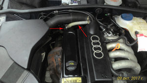

    Всем доброго дня. Кто поможет найти код патрубка A4B5(АHL 1.6, 1997 год). Авто купил пару недель назад, при замене масла обнаружил что патрубок просто вставлен в отверстие крышки. Нет ни уплотнительного кольца, ни штопорной вилки, а шланг я так понял вообще от стиральной машины. Искал 2 дня в интернете, для 1.6 не нашел.

    №26 идёт вместе со впускным патрубком https://audi.afora.ru/USA/Audi+A4%2FAvant/A4/1997-156/1/133-133028/
    06b133354p http://www.gasgoo.com/auto-products/universal-parts-301/1697027.html https://ru.aliexpress.com/item/Free...5-2-0-intake-hose-air-ducting/1707326857.html https://ru.aliexpress.com/wholesale?catId=0&initiative_id=SB_20171009152604&SearchText=06B+133+354+P

    Советую , вместо поиска оригинального патрубка соорудить циклонный внешний маслоотделитель , от него пользы куда больше , да патрубок с винтами дроссельной заслонки скажет Вам спасибо

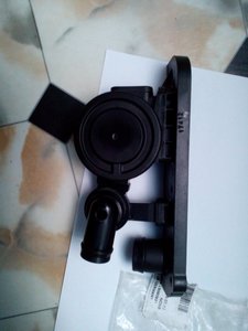

    В идеале заменить 037103772B Сапун. (прокладки должны быть в комплекте)
    Если просто почистите сапун то прокладки под него:
    048103771
    N90467301
