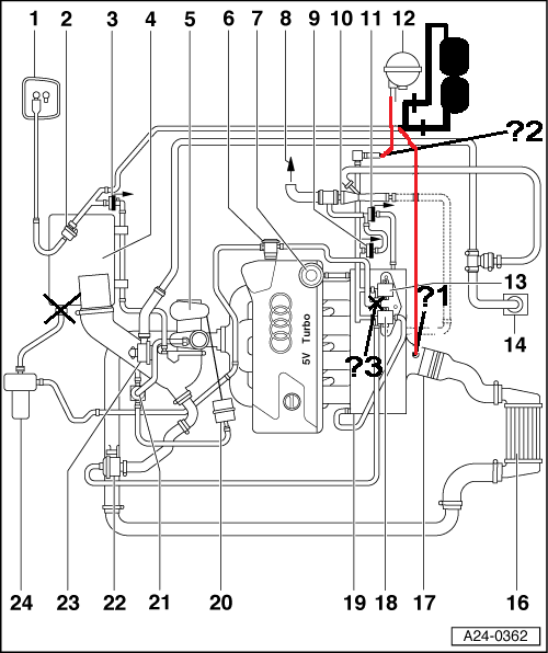

    подниму тему!
    вобщем поиск не помог, поэтому это мое первое сообщение :)
    ситуация:
    перебираю всё подкапотное пространство, машина ауди а4 б5, двигатель по вину ATW, однако гбц стоит с надписью ADR и в остальном всё жестоко заколхожено прежними властелинами колец.

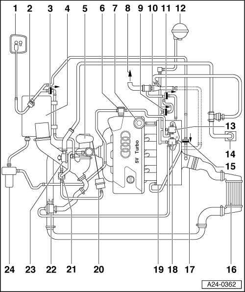

    в общем всё собралось без проблем по этой всем известной схеме:
    за исключением того шланга, который подходит под дроссель (это отмечено ?1).
    и соединения системы с 12 Вакуумный ресивер (?2), вместо него под левым крылом я нашел некий двойной бачок, который попытался изобразить от которого система возвращается сама в себя через два клапана, что делает её похожей на систему, в которую более не нужно вставлять никаких шлангов
    по факту сейчас схема получилась такой:
    красным отмечены различия с оригинальной схемой.
    подскажите, с чем правильно соединить маленький белый уголок? и откуда привести шланг под дроссель?
    так же есть вопрос по заглушению системы вторичного воздуха, что делать с местом отмеченным ?3 ?

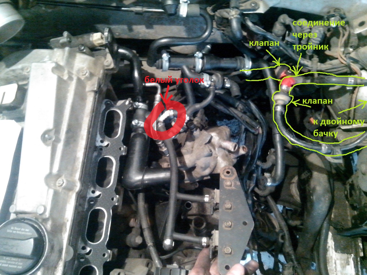

    так же фото ситуации:
