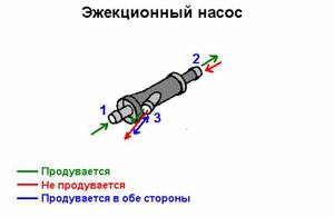

    1) Да, после замены, крышка присасывается
    2) Да, если открыть крышку, хрюканье пропадает
