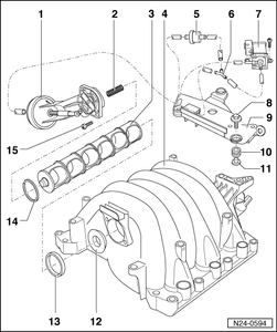

    http://www.elcats.ru/audi/subgroup.asp?mdl=261&grp=1
    это корень, теперь ищем алф двигло..
    http://www.elcats.ru/audi/parts.asp?mdl=261&unit=384005BB
    схема для алф, на ага другая...
    52-ижекционный насос, он же тройник
    56-боченок с четырьмя отводами- та фишка что весит на пауке вентиляции
    2в- сапорт в который уперается флейта, не снимал, но что то она мне не нравится. может и из-за него шпынек не утоплен на флейте в паз, он там еле цепляется и на конус в итоге снашивается...еслиб был притоплен хотябы на 2-3мм, из 4-5 возможных, то былоб все ок...

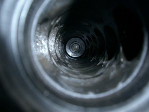

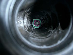

    Реально я зря поменял - ломаться там нечему. А флейта у тебя утоплена, ибо там на конце должно стальное кольцо стоять толщиной примерно 2мм - вот у тебя его видимо нет - снимай впускной коллектор - вероятно туда упало, когда ты флейту впервые вытаскивал :unhappy:

    #32 rft, 19 июл 2008
    Ответ: Вентиляция картерных газов 2,4-2.8
    Зеленая шайба стоит на месте, выпасть и упасть в колектор не может, ее придется туда специально запихивать...отверстия только сверху и сбоков.
    Отбой тревоги...

    зеленым у тебя отмечена - сзади её не снимешь - она вытаскивается после демонтажа флейты, магнитом например. А задний ремкомплект - это кусочек пластика со штырем-направляющей для флейты и 2 винта.

    дык чего я у себя потерял то??? пальцем ткни?? небыло там никаких шайб-обойм... думаешь у меня зеленая хрень улетела??? в нее уперается флейта?, нет между ними еще чего то?
    кстати, а что за деталька -13, по надписям- уплотнитель-сальник, а в натуре?

    у себя флету чистил на днях на конце ее металичиский диск при мернор пол см толщиной, она в него упирается. у меня диск вылез вместе с флейтой - после отмытия несколько гемороился чтобы поставить флейту с этим диском на конце - назад т. к. при небольшом уле падала в пускной - провалится этот диск не может он больше по диаметру чем отверстия впускного на блок.
  16. Vadgr
    Vadgr Живу я здесь
    12 сен 2003
    2.551
    Explorer V
    13 это и есть этот мет диск 12 наверное его посадочное место в нутри колектора.
    да, спсб, все проверил , все на месте, отлегло...
    смутило то, что диск не вылез вместе с флейтой, но он стоит на своем положеном месте... .
    Покуда ремкомплект не купил, вылечил флейту кусочком 4*8мм изоленты, прилепил на шпынек и усе- тишина... (приколхозил, стыдно)

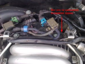

    Решил посмотреть как поживает ВКГ и дроссельный узел на 2.4 BDV.
    Насколько я смог разобраться, чтобы снять дроссельный узел нужно скинуть платформу, расположенную прямо над дроссельным узлом. На ней сходится куча воздушных трубок.
    Только было попытался эти трубки отсоединить, они начали предательски расползаться. На фига их вообще матерчатыми сделали? При той жаре, что под капотом, они уже рассохшиеся.
    Так как находился в км 20 до цивилизации, под рукой нет заменителей, решил не трогать их. Один начавший расползаться шланг обмотал изолентой (колхоз №1). :)
    Решил "промыть" дроссельную заслонку без демонтажа всего узла (колхоз №2), а сняв только пластиковую штуку (фото 1). Тем более на рестайле, говорят, заслонка загрязняется не так сильно.
    Попшикал карбом прямо внутрь.
    На той пластиковой штуке сверху прикручен воздушный датчик. Из любопытства открутил, на нем имеется пара проводков, которые были покрыты маленьким, почти незаметным на глаз, слоем грязи. Почистил как можно более ювелирно. Пожалел, что под рукой не было спирта.

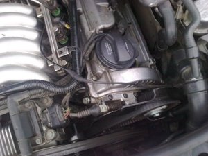

    Так как дроссельный узел снять было не судьба, то и снятие всех трубок вентиляции картерных газов стало не возможным. Получилось снять только те части, к которым имелся доступ (Г-образный кусок от переда правой головы до зада левой головы). В шланге в части правой головы кокс присутствовал, а вот в части левой головы почти нет. Вообще, это мне кажется довольно странным.

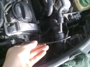

    Когда все собирал обратно все же одна воздушная трубка сломалась. Место слома - фотка 2. Эти трубки без единого намека на гибкость! Голимый твердый пластик, повторяющий формы сгибов по пути их следования. Думаю, это следствие 10 лет проживания в жарком климате подкапотного пространства. Чуть потянул и легко ломается на ура.
    С этой сломанной трубкой машина ведет себя как ни в чем не бывало. В ВАГе тоже ошибки не прописывает. Однако на работающем двигателе трубка сосет воздух.
    Пришлось снова колхозить (колхоз №3). Так как сломалось в двух местах, то я просто подтянул концы друг к другу. Другой конец трубки где-то под левым крылом. Результат на фото 3.
    Со стороны дросселя эта трубка приходит в сплетение трубок на той платформе сверху дроссельного узла (фото 4).
    Теперь вопросы.
    Что это за трубка? Какие функции? Она соединена с вакуумным резервуаром, находящимся под левым крылом (фото 5)? Номер 443 131 541.
    Что за тот датчик? Его загрязненность на что могла влиять? Стоит ли его еще раз почистить, теперь уже основательно - со спиртом?
    По VAG-COMу угол открытия дросс. заслонки на холостых уменьшился. Если раньше было 3.9 - 4, то сейчас стало 2 (3-ий канал). То есть какие-то изменения наблюдаются.
