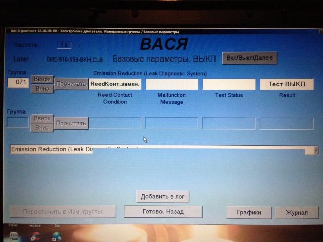

  6. Andrey--audi
    Andrey--audi Участник форума
    21 ноя 2013
    238
    А6/С6 3.2Q 2008
    и еще вопросик почему тест 71 не проходит, при нажатии кнопки ВКЛ, ничего не происходит

  16. Andrey--audi
    21 ноя 2013
    238
    А6/С6 3.2Q 2008
  17. igor33
    igor33 Заблокирован
    19 июн 2010
    19.978
    А6/С6 3.0i Q 05
    Ну а в 70 группе тест делал?
  18. Andrey--audi
    21 ноя 2013
    238
    А6/С6 3.2Q 2008
    EVAP тест проходит пишет ОК
  19. $ВоВкА$
    $ВоВкА$ местный бдитель
    6 фев 2013
    2.251
    Новосибирская обл.
    S6/C6
    если при запущенном двс весит ошибка, то тест не будет проводится!
    1.запусти двс
    2.подключи vcds
    3.удали все ошибки с двс
    4.проведи тест
  20. Andrey--audi
    21 ноя 2013
    238
    А6/С6 3.2Q 2008
    Так и делал, и делал когда ошибки не было.
    Результат тот же!:dash:
