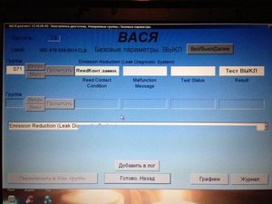

  7. Andrey--audi
    Andrey--audi Участник форума
    21 ноя 2013
    238
    А6/С6 3.2Q 2008
    тест 71 не прошел вот что пишет:

  8. pile619
    pile619 Живу я здесь
    12 июл 2006
    2.220
    Республика Крым
    A6Q/4F '05 BAT
    вверху где базовые параметры:выкл следом кнопочка вкл есть - ее нажать надо тогда тест запустится
  9. Andrey--audi
    21 ноя 2013
    238
    А6/С6 3.2Q 2008
    Ха! Я не такой дурак как выгляжу!:D
    Нажимал не работает, пишет, что то типа "нет параметров", сегодня вечерком уточню
  10. igor33
    igor33 Заблокирован
    19 июн 2010
    19.978
    А6/С6 3.0i Q 05
    Авто должно работать на хх.
  11. Andrey--audi
    21 ноя 2013
    238
    А6/С6 3.2Q 2008
    Работало...... не помогло
