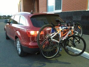

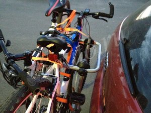

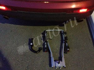

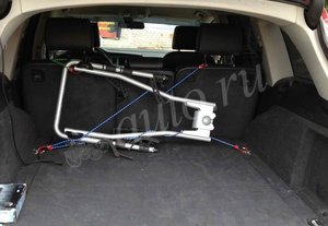

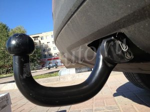

    ВОТ МОЙ ВАРИАНТ:), ФАРКОП СЪЁМНЫЙ, ЦЕНА ВОПРОСА 15 Т.Р.+ БАГАЖНИК 4.Т.Р.
  19. vbif08
    vbif08 Новичок
    14 июл 2012
    87
    Q7 4.2 tdi 2008г.в
    И усилитель алюминивый придётся положить на полочку, его заменяет сам фаркоп.
