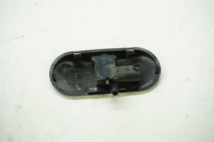

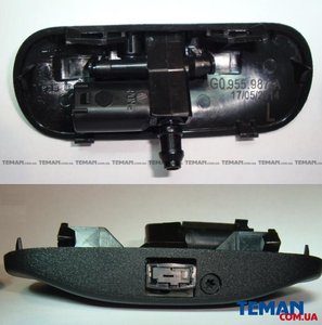

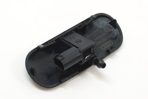

    Судя по картинкам, у двуструйных (2005-2006-2007 годы) - эл.подключиние в одну стороны, а потом сделали в другую :) Юмористы из VAG.
    8E0 - двуструйки; 8J0 - трёхструйки; 4G8 - веерки от А7.
    Распусти оплётку, что держит провода вместе со шлангом и подтяни, запас там слегка есть.

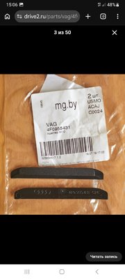

    пришли переходники, форсунки огонь! Рекомендую. Осталось проводку поправить.

    Их с адаптером нужно проставочным заказывать,давно уже тема обсосана

    А почитать на предыдущей странице?
    4F0955431
